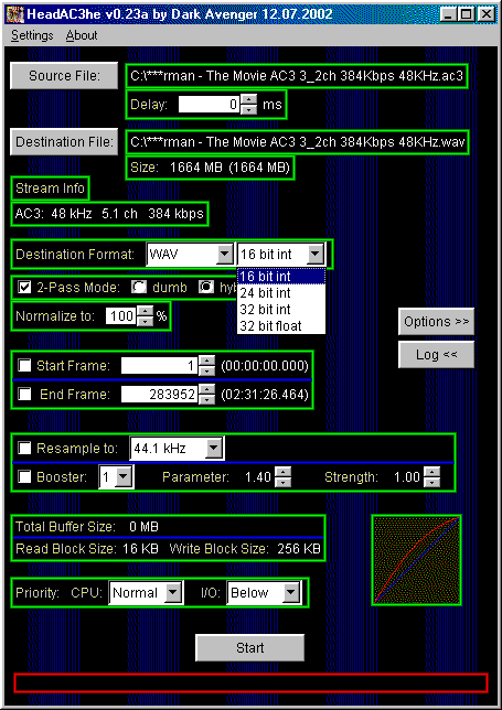

3 - טען את "HeadAC3he" והקלק על "Source File", בחלון
שייפתח בחר בקובץ ששמרת הרגע כ-WAV או AC3 (מומלץ שתשנה את הסיומת של
הקובץ ששמרת ל-AC3), המיקום לשמירת הקובץ כ-WAV לא דחוס יתמלא אוטומטית
ואתה יכול לבחור מיקום ושם אחר ב-"Destination File".
צעד
4a - הקלק על "Destination Format" לבחירת אחת מהאופציות
המוצעות לשמירת קובץ הקול הסופי (מומלץ שתבחר WAV).
צעד
4b - בחר בערך עבור הקובץ הסופי שלך או השאר על 16 כברירת מחדל .
צעד
5 - בחר ב-"Resample to" את ערך ה-Hz עבור הקובץ הסופי שלך,
מומלץ שתשנה ל-48khz לאיכות WAV (קול) גבוהה יותר.

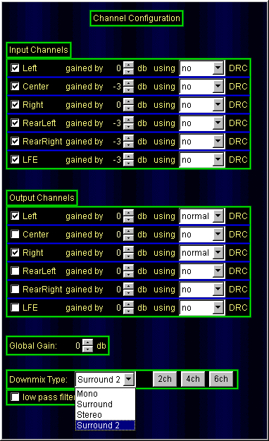

6 - החלק הזה הוא עבור משתמשים מתקדמים יותר, אך ה-"Downmix Type"
אשר ייעשה לקובץ ה-WAV הסופי שלך עשוי לעניין אותך, שנה את ההגדרות
כרצונך וב-"Downmix Type" סמן על "Surround 2".
